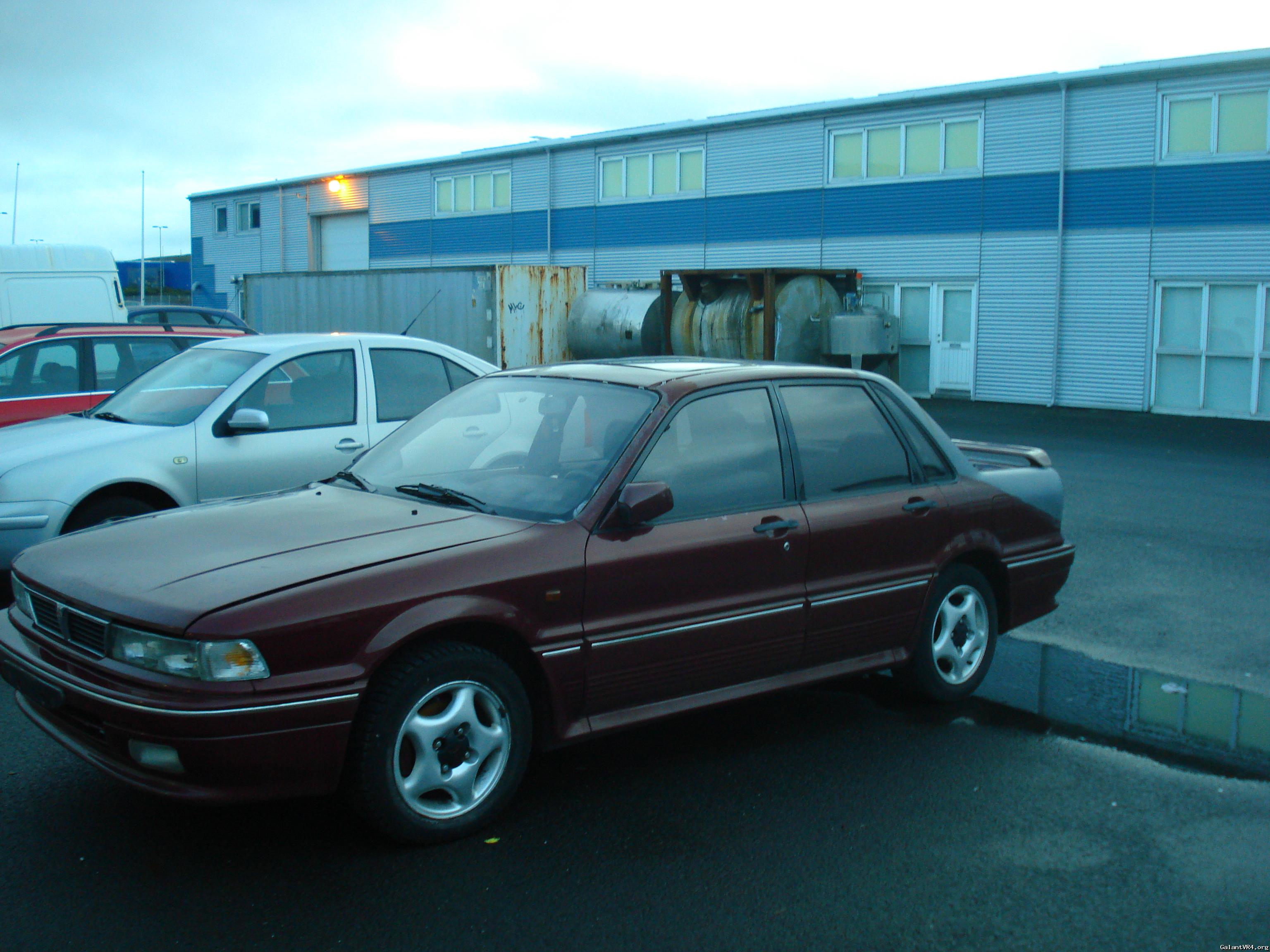

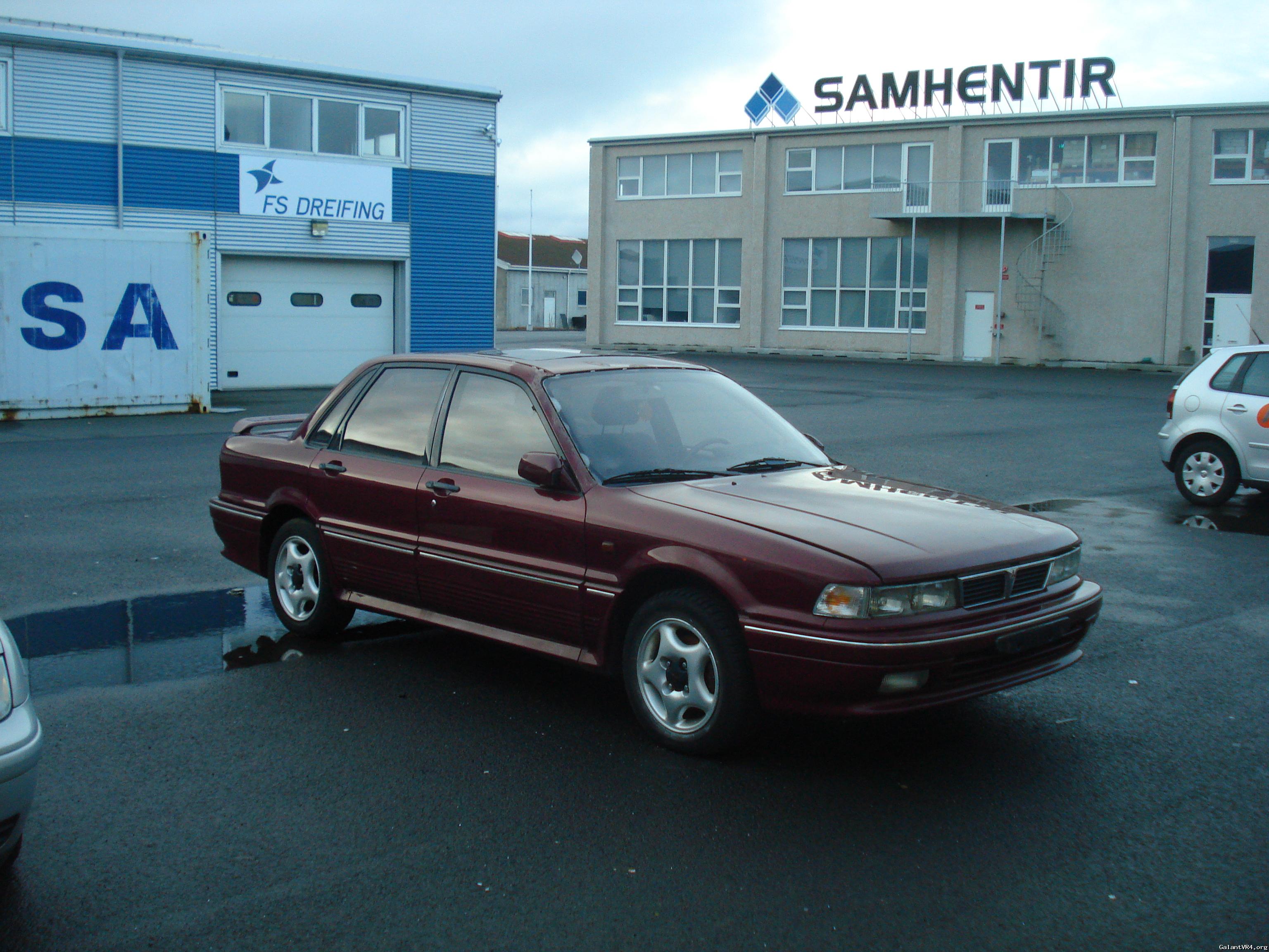

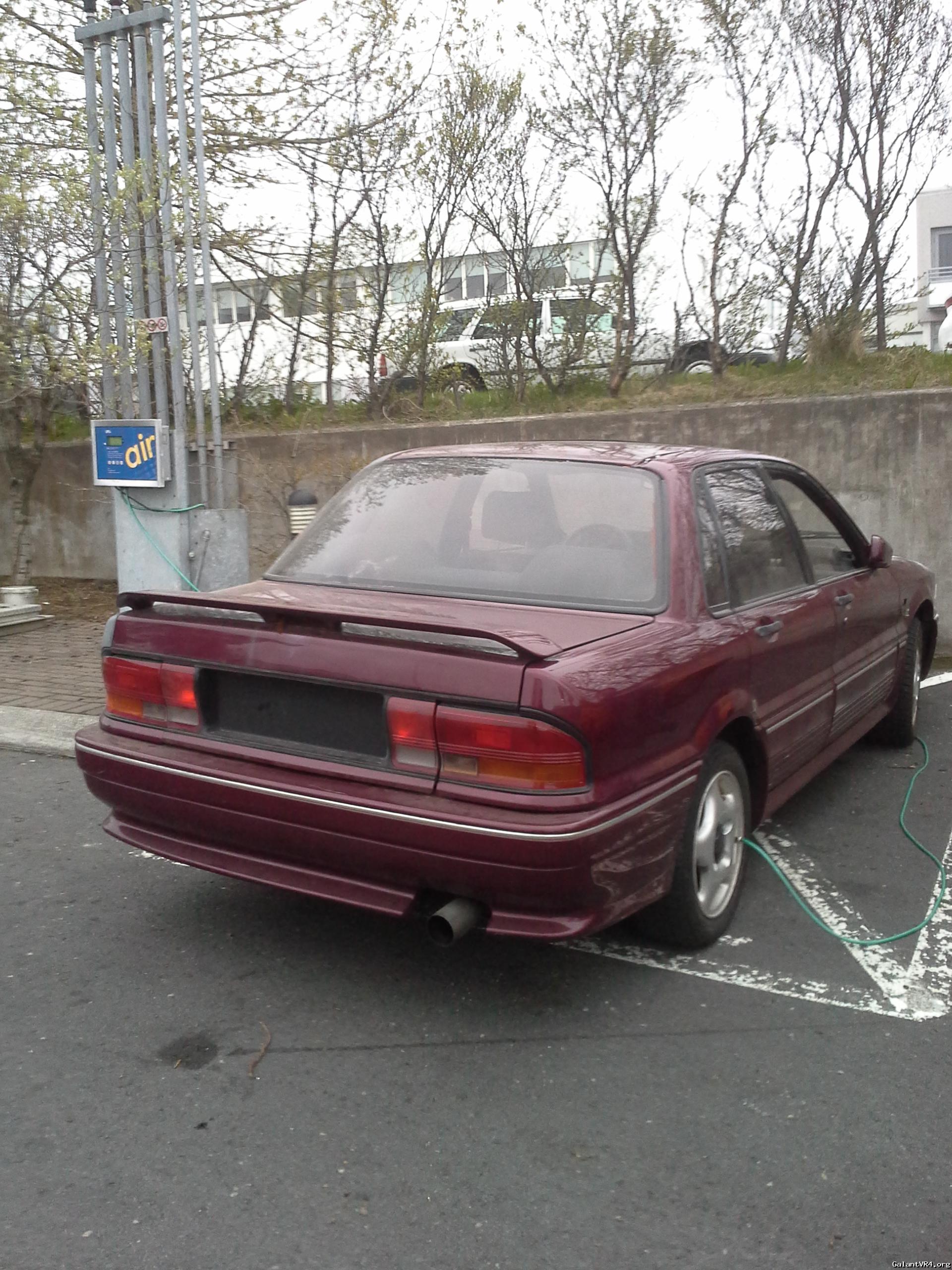

pics of my dynamic 4 , sá einmitt að þú varst að spyrja úti muninn , ertu með galant sjálfur ?
